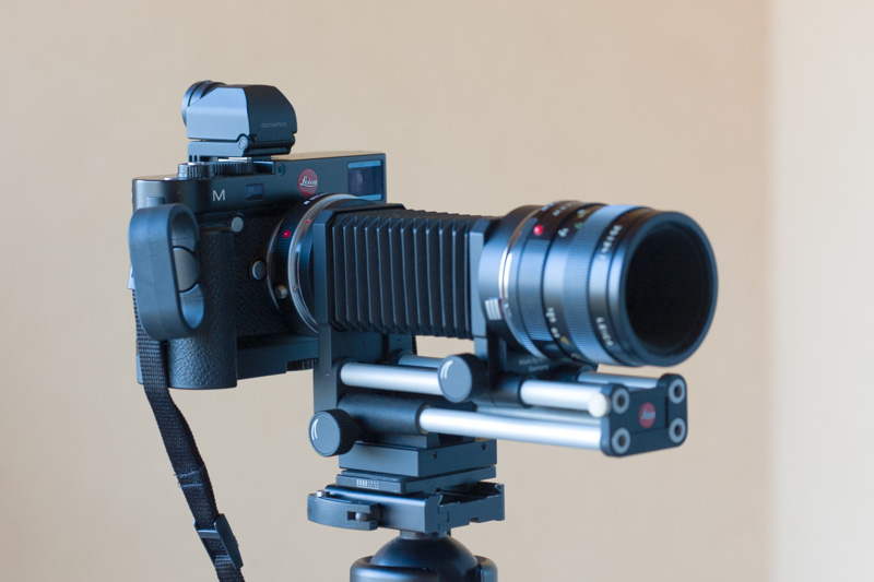

Un soufflet Leica R ne pose pas de problème (il se monte bien sûr via un adaptateur M-R).
:iboitier: R9 :iobj: Apo-Macro-Elmarit-R 100 :icapteur: DMR
Comme dit plus haut, l'objectif à monter dépendra du grossissement souhaité. Un fort grossissement demandera un éclairage particulier. L'assemblage ci-dessus contient un 60 mm.

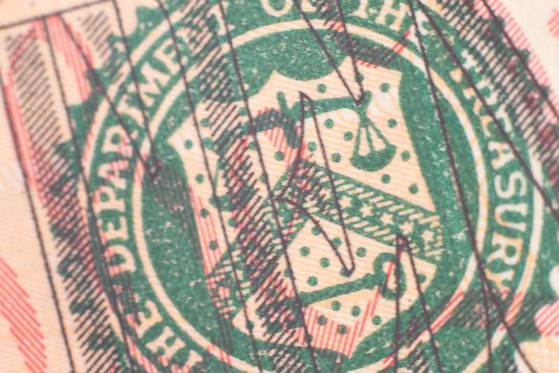

Exemple de résultat (tout à fait perfectible, j'ai pris cette image à l'instant en tenant un billet avec une pince à linge, pour illustrer) :
:iboitier: M type 240 :iobj: Soufflet Leica R BR2 + Macro-Elmarit-R 60 (petit recadrage pour enlever du vignettage)
