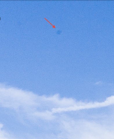

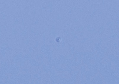

Le capteur de mon M9-P, acheté en Avril 2012, présente 2 taches " en cuvette" comme celles que vous mentionnez.
J'au eu la curiosité de vérifier sur un de mes premiers clichés de l'époque , et ce défaut de surface était déjà présent , au même endroit , sans être aussi accentué qu'à ce jour.
Je précise que je n'ai jamais nettoyé mon capteur si ce n'est qu'avec une poire soufflante , donc aucun liquide !.
Voici les 2 images la première en 2012 et celle d'aujourd'hui :
N'ayant donc jamais utilisé de liquide de nettoyage , je ne pense pas qu'il s'agisse de trous par lesquels s'infiltrait le liquide .
Or ce défaut , situé au même endroit du capteur a évolué en trois ans vers cet aspect final de l'image 2 .
"Bizarre , vous avez dit bizarre ?"
Cela dit , ces défauts ne sont visibles qu'avec un fort agrandissement .
Bien amicalement

Ces défauts sont visibles à fort grandissement MAIS surtout à faible ouverture (à partir de f/5.6 typiquement) même sans agrandir !
Le fait que tu n'aies pas nettoyé ton capteur entre temps et que le défaut s'accentue avec le temps corrobore l'idée d'une tache de graisse dont l'effet augmente avec le séchage. Mon CCL (son correspondant LEICA...) a mentionné cet effet "auréolé" pour CE genre de défaut

Domback, cela ressemble effectivement beaucoup au même problème de capteur que mon MM.
A mon avis ce n'est pas la peine que Didier à Gueb passe beaucoup de temps à nettoyer (comme avec le mien), 8 jours plus tard, c'était l'envois direct à Wetzlar ;)
Je ne pense pas que le pb viendrait de taches de graisse non nettoyé, à la loupe j'ai l'impression que le défaut se trouve sous ou "dans" le capteur.
J'ai toujours fait attention à nettoyer la graisse que l'on trouve sur le capteur au début de la vie d'un boitier, la poussière me dérange moins.

le risque est que la graisse séchée ait attaqué la surface extérieure du capteur (voir les propos de mon CCL plus haut dans ce fil)
Dans mon cas il a commencé par me dire qu'il faut "juste" changer la vitre située devant le capteur et quand je demande des précisions il me dit qu'ils remplaceront le capteur entier...J'ai tout de même l'impression qu'il n'est pas possible d'intervenir sur les couches externes du capteur et que tout défaut de surface (derme, epiderme..etc !) nécessite le changement de tout le capteur

Tout est possible, mais dans ce cas je pense que le "cratère" sur la vitre serait visible.

si une graisse était capable de faire de tel dégâts sur une surface de verre, je n'ose imaginer les dégâts qu'elle réaliserait en interne sur les éléments sensés être lubrifiés. :mrgreen:
d'autant que tous défauts à la surface du capteur est facilement identifiable à l'oeil nu...

il n'y a pas qu'une seule cause forcément. Imaginons un défaut créé par de la graisse séchée avec le temps (sans parler de "cratères" plutôt liés à un impact) dans lequel viendrait s'introduire du produit de nettoyage !! seul un "décorticage" des couches du capteur par Leica permettrait d'identifier ce qui provient de la graisse ou du produit de nettoyage (ou des résidus car très volatile). Que fait le mélange des deux ? amha on en peut rien conclure raisonnablement : ni dire "c'est cela", "ce n'est pas cela"...
