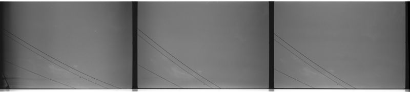

Mon MP est rentré depuis une semaine. J'en ai profité pour tester mon nouvel objectif (21mm Voigtlander).
Mes 3 premières photos ont surtout été faites pour montrer le défaut de l'obturateur.
En partant de le gauche :
- 1/1000s -> phénomène très visible de zone sombre sur la gauche et plus légère sur la droite + trainée horizontale en bas à gauche
- 1/500s-> zone très légèrement sombre sur la gauche et presque invisible sur la droite. Mais en toujours présence de la trainée en bas. Elle est moins visible
- 1/250s -> plus rien de visible
Je vais appeler les spécialistes afin d'avoir des devis.
Intox
