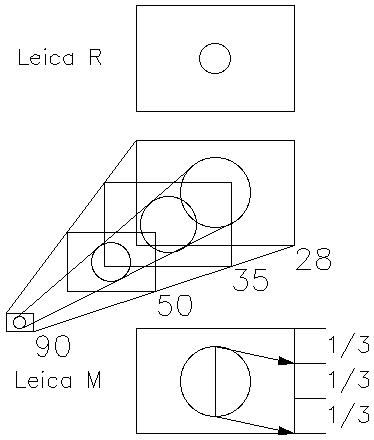

Tout le monde peut constater d'apparentes contradictions dans les documentations de Leica.
On peut y lire, d'une part, que la mesure se fait sur une "pastille de 12 mm de diamètre" soit "13 % de la surface du format".
Mais, d'autre part, ils conseillent de se référer aux" 2/3 du petit côté" pour estimer le diamètre de la surface de mesure.
Ayant interrogé le service "leica-camera.com" j'ai obtenu, successivement, les réponses suivantes :
"la surface de mesure est toujours la même proportionnellement à la surface du format. Si vous enlevez l'objectif et que vous regardez le rideau de l'obturateur, la surface de la pastille blanche est celle de la surface de masure. Il est bien évident que vous devez vous imaginer cette surface en proportion au cadre lumineux dans le viseur qui correspond à l'bjectif utilisé. C'est tout! "
Après avoir envoyé mon premier schéma (voir plus haut, avec les cadres), il m'a été répondu :
"En ce qui concerne la surface de mesure, il y a erreur dans les docs de Leica: il s'agit de: Diam. 12 mm = 2/3 du petit côté = 13% de la surface du format."

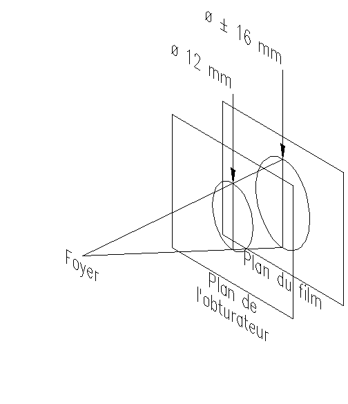

J'ai alors envoyé un second schéma (ci-joint) et la réponse a été :
"Merci pour votre petit dessin. Je tiens cependant à préciser que la formule que nous indiquons est une aide pour déterminer la surface de mesure de l'exposition dans le viseur, puisqu'il n'est pas possible d'y représenter les cercles correspondants. Il ne faut donc pas trop pinailler dans ce cas sur les "données mathématiques". Il s'agit d'un "tuyau" que nous estimons être la plus simple méthode permettant aux utilisateurs de se représenter la surface de mesure pour chaque focale/cadre."
Je vous laisse le soin de conclure comme bon vous semble ;-)

Remarques :
• le premier schéma montre la relation constante des cadres au format et compare les mesures "M" et "R" ;
• le second montrerais, "schématiquement" pourquoi un diam. de 12 mm équivaut à ± 2/3 du petit côté, soit ± 16 mm.
