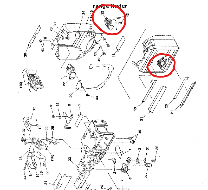

Compléments d'infos, Après avoir recontacté le réparateur, la description de l’intervention que j'ai j'ai évoqué pour mon M6 ne concerne pas le changement de la cellule, mais bien le récepteur de la cellule ,une pièce dite "d'usure" (ref leica 420-065-000)
Pour en revenir au sujet du fil cellule et circuits ont évolué au fil des ans (les différentes versions du M6 y compris le TTl et le mP), d’après le technicien il est possible "sur le papier " de remplacer un circuit ancien défectueux par le dernier (MP) néanmoins cette opération n'est effectuée que par Leica Allemagne car nécessitant des réglages et un étalonnage particulier... aie aie ! leica Allemagne, réglages particuliers, ces simples mots prononcés laisse augurer d'un tarif conséquent .Surtout si ACR parle d'un prix entre 500à 800 euros pour le circuit (+main d’œuvre et durée d'intervention)
Au vu des éléments évoqués par ACR les opérations d'étalonnage seront facilités et la sensibilité en basse lumière sera supérieure à celle d'origine(-1IL ,-2Il ,supérieure ? ) , ces informations datent de qqs mois depuis ...
