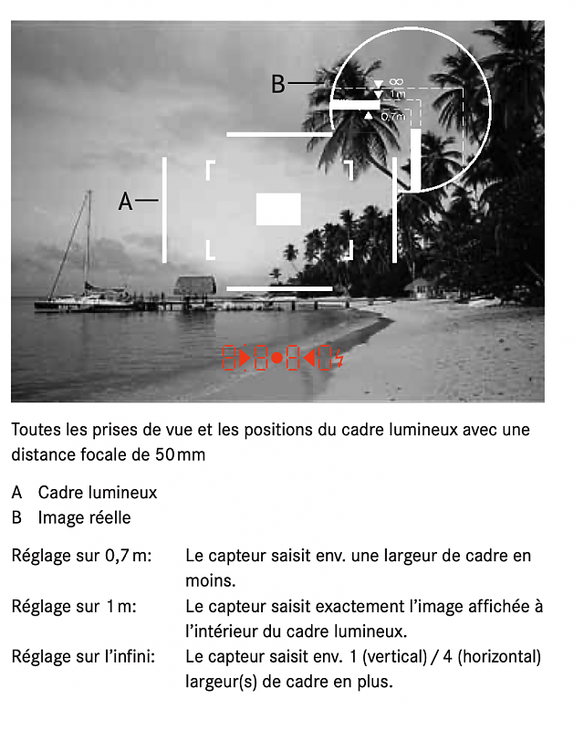

Pour la théorie, Dans le manuel du M9, on peut lire que cela correspond à une distance de mise au point de 1m.
"La taille des cadres lumineux est ajustée en fonction du format de sortie du LEICA M9 et représente une taille de capteur d’environ 24 x 36mm1 pour une mise au point de 1m. Les cadres lumineux sont couplés à la mise au point de manière à ce que l’axe parallèle – le décalage entre l’axe de l’objectif et l’axe du viseur - soit automatiquement équilibré. L’image prise et l’image des cadres lumineux couvrent toute la plage de mise au point de 0,7m à ∞. En d’autres termes, le capteur saisit légèrement moins en cas de distances inférieures à 1m que ce qu’affichent les contours internes des cadres lumineux, mais il saisit légèrement plus en cas de dis- tances supérieures (voir les graphiques ci-contre). Ces divergences minimes et rarement décisives dans la pra- tique sont soumises à une condition:
les cadres lumineux d’un appareil à visée télémétrique doivent être adaptés aux angles de champ de la focale de l’objectif correspondant. Les angles de champ nomi- naux changent cependant légèrement lors de la mise au point, à cause du tirage de la chambre qui se modifie alors, en raison de la distance entre le système optique et le niveau du capteur. Si la distance réglée est plus petite que l’infini (et que le tirage de la chambre est donc plus grand), l’angle de champ réel est alors égale- ment réduit, car l’objectif saisit moins d’éléments du motif. De plus, les différences d’angle de champ pour des focales plus longues ont également tendance à augmenter suite au tirage de la chambre plus grand en cet endroit.
