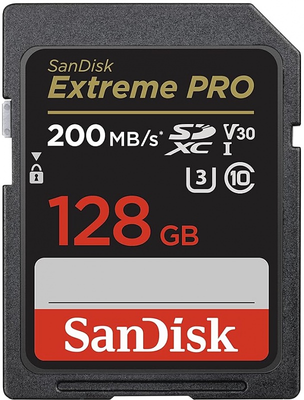

Bonjours à toutes et tous,
Je bosse avec un M10 & un M10-P depuis un moment.
Pour ne pas m'embêter avec les cartes en reportage j'ai acheté deux cartes de 128Go afin d'avoir largement la place pour plusieurs semaines de shootings.
Cependant, j'ai remarqué qu'une fois les cartes pleines à environ 50%, les boîtiers commencent à me faire des blagues :
l'obturateur qui ne se déclenche plus,
l'obturateur qui reste ouvert (on / off pour relancer le boîtier),
temps d'enregistrement des fichiers devient plus long que la normale.
Quelqu'un a t-il déjà eu le même souci ?
Il s'agit de cartes SD tout ce qu'il y a de plus basique, SanDisk Extreme pro 128GB 200MB/S

J'ai des 128Go, mais pas dans mon M10 Monochrom... je ferais un essai toutefois. Mes cartes sont des LEXAR Carte SDXC 128GB Professional UHS-II (1800x) V60 Gold.
Je te suggère de formater la carte dans le boitier voir si cela améliore les choses ou pas. Firmware à jour sur tes boitiers ?
Sinon essayer avec une carte plus rapide... (sait-on jamais) Est-tu certain que ce ne soit pas des copies.

Les deux boîtiers sont à jour, les cartes ont bien été formatées dans les boîtiers.
Les cartes ont été achetées sur Amazon, je ne pense pas qu'il s'agisse de copies...
Utiliser des cartes plus rapides semble une option!
Si tu as l'occasion de tester ta carte LEXAR dans ton M10M je suis preneur d'un retour :)
EDIT :
Un autre facteur qui pourrait expliquer ces bugs est peut-être la chaleur : les deux ou trois fois où j'ai eu ces problèmes, c'était en reportage en pays tropical aux heures chaudes de la journée alors que j'enchaînai les prises de vues... Maybe...!

Je ferais un essai... La chaleur, oui, cela m'est arrivé avec mes 128 Go sur mon Fuji X-T5 (Grrr) là aussi enchaînement d'images
