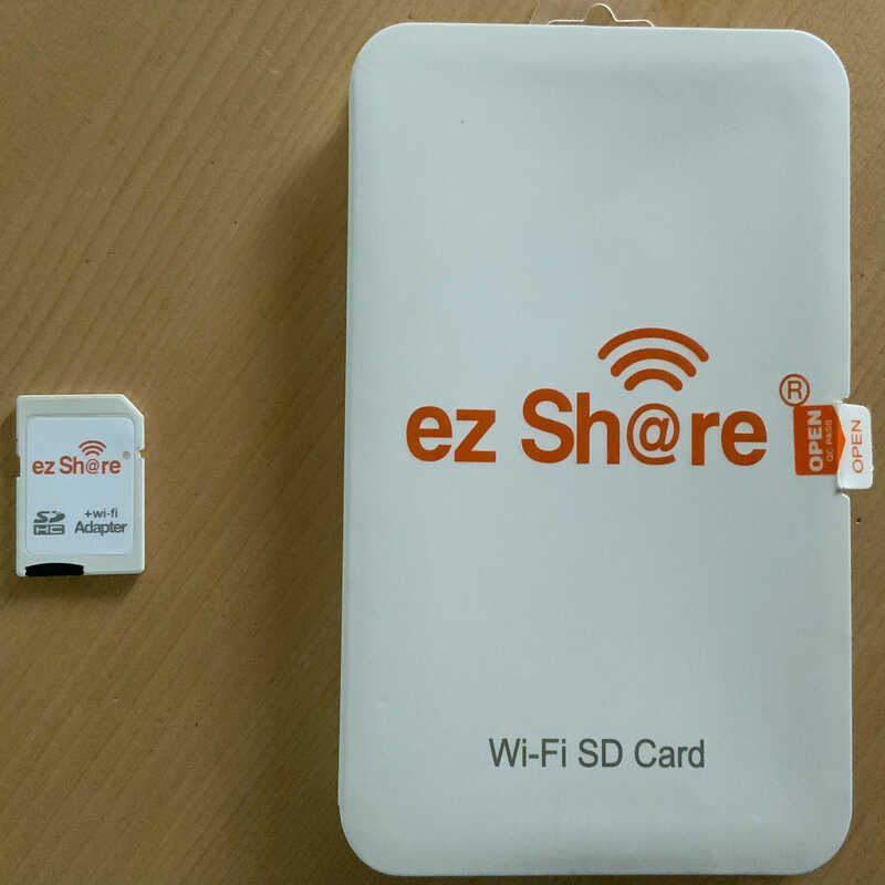

Possesseur d’un Leica M Type 240 je recherchais une solution pour installer le Wifi sur ce boîtier.
Dans les forums il est souvent proposé d’utiliser les cartes SD-Wifi Toshiba Flash Air ou Eye Fi, difficile à trouver et à des prix souvent indécents.
J’ai donc tenté la carte EZ Share (version adaptateur pour micro SD) qui fonctionne à merveille sur IOS, carte rapide et facile à trouver pas chère.
Première limitation : la taille de la carte micro SD qui ne doit pas dépasser 32MO
Application IOS native, fonctionnelle pour IPhone uniquement, gratuite sur l’App-Store
J’utilise l’application EzShare Lite, disponible sur l’App-Store, compatible IPhone et IPad, pour quelques euros (moins de 4€) en réglages suivants :
- garder le nom natif du réseau wifi, on peut le changer mais il revient par défaut dés que l’on formate la carte SD depuis le boîtier.
- régler sur le boîtier les photos RAW-JPEG, ce qui permet d’avoir rapidement, très rapidement, les photos sur l’IPad (fichiers Jpeg) et le RAW en vignette seulement.
- sélectionner les photos souhaitées et laisser l’application se charger du téléchargement.
- les photos sont enregistrées sur l’application pellicule (RAW) et peuvent être retravaillées dans Lightroom.
Autre possibilité, que personnellement je n’utilise pas :
- connecter le réseau de la carte
- ouvrir l’application sur l’IPad/IPhone
- les photos en Jpeg sont transférées à chaque prise de vue automatiquement sur l’appareil IOS connecté (connections jusqu’à 5 appareils en simultanée)
- après prendre le temps de charger les fichiers RAW des photos que vous conservez.
Question énergie, cette la batterie est plus sollicitée, mais cela n’est pas dommageable sur l’autonomie.
Autre moyen d’accès à la carte :
- via Safari avec l’adresse directe de la carte : EzShare.card ou 198.192.4.1, mais attention le téléchargement des photos est laborieux car il faut renommer chaque fichier pour lui mettre l’extension DNG
- depuis le Finder de l’IPad/IPhone, mais là je bloque car je n’ai que accès à la racine de la carte et je ne peux pas avoir accès aux photos.
Au total, une solution simple grâce à l’Appli EzShare Lite.
Une solution fiable dans la transmission des données.
Une solution peut gourmande en énergie.
En espérant que ce retour d’expérience puisse être utile, surtout que c’est vraiment sympa la connexion en Wifi depuis le boîtier du M Type 240.
J’aimerai bien utiliser la connexion serveur directement depuis le Finder IOS mais là je bloque, un conseil serait le bienvenu.

    J’avais oublier la photo de la carte SD Wifi
