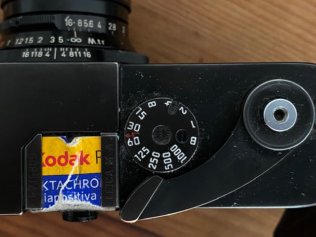

Les indications sur la molette des vitesses sur mon M-A sont à moitié effacées, suite à l'usure quotidienne — la peinture pourrait être plus résistante je trouve.
Savez-vous si l'on peut commander cette pièce séparèment à Leica ?

J'ai essayé avec du Tipex (et du vernis à ongles rouge pour le symbole du flash — pas génial).
C'est loin d'être parfait mais les nombres sont de nouveaux limsiblres ; c'est mieux que rien.
Voici une photo du résultat après 4 applications (ça s'opacifie un peu plus à chaque passage).

Merci Alex, j'en ai commandé un flacon. Le Tipex n'est pas assez opaque.
Ça serait bien s'il le faisaient en rouge aussi, le vernis à ongles est quasi transparent.
