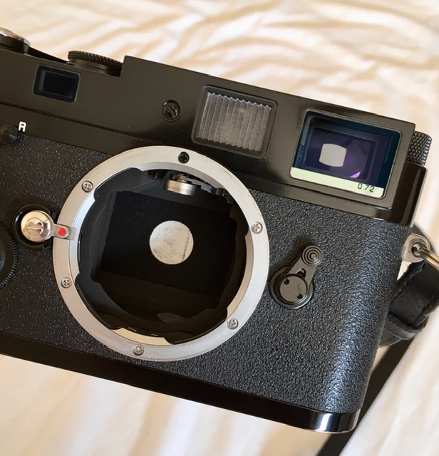

J'ai moi même un MP acheté en 2004 et je me suis rendu compte d'une légère tendance à la surex de d'un 1/2 à 2/3 de diaphragme.
J'ai constaté une usure du point blanc sur le rideau ( normal je pense avec le temps... je photographie au moins 3 films par mois)qui réfléchit donc moins de lumière sur la cellule. J'ai monté le réglage de sensibilité à 250 iso pour une 160 iso, et la tout est parfait, j'ai très exactement ce qu'indique ma Sekonic. Je préfère ça que l'envoyer chez Leica etc...
LUTZ
Messages : 218
Depuis le 6 sep 2006
Voici une photo de la pastille blanche de mon MP. En fait en y regardant de près, elle n'est pas usée, ce sont des traces de frottement avec la toile caoutchoutée du rideau.

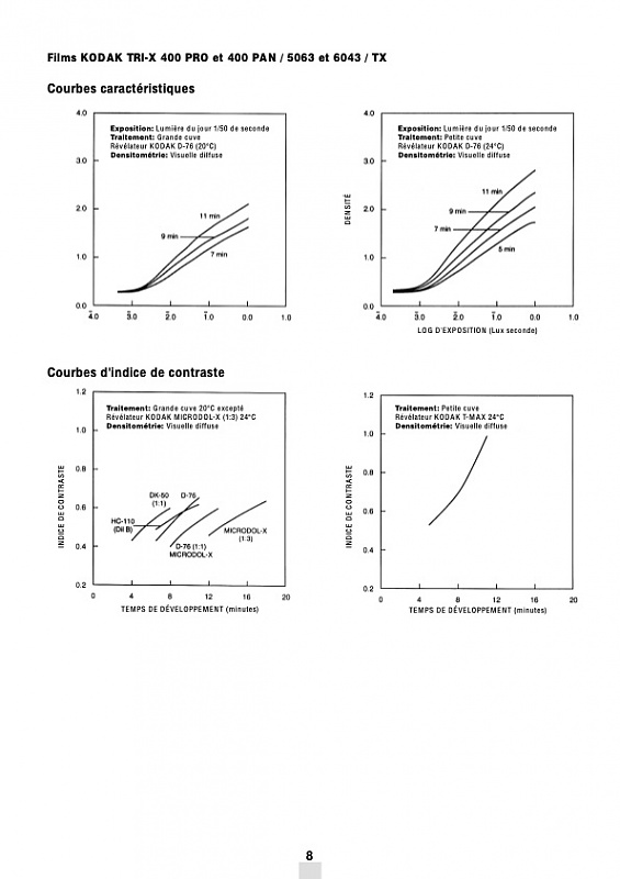

La taille du grain est une donnée physique de l'émulsion et ne peut pas être modifiée.
Simplement quand on sur-expose le film, on se situe dans dans le haut de la courbe H/D là où la pente, et le contraste donc, sont moindres.
Mais c'est surtout l'effet du sous développement subséquent qui est le plus marqué comme le montrent les courbes ci-dessous (doc Kodak)
Moralité : plus le temps de développement est court, toutes choses égales par ailleurs, plus le contraste est faible.
Et donc moins le grain est apparent.
Moralité n°2 : si l'on veut utiliser toute la dynamique d'un film il faut mieux l'exposer à sa valeur de sensibilité exacte.
