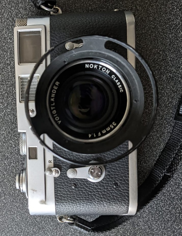

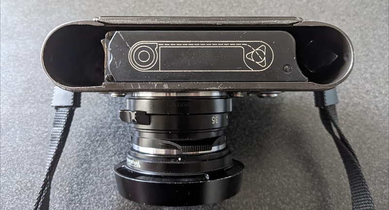

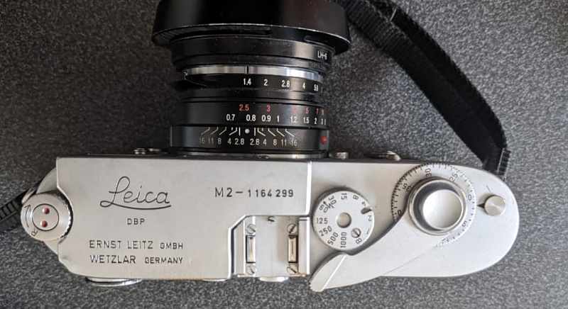

Bonjour à tous,
je viens vers vous car j'ai récupéré un beau M2 au numéro de série suivant : 1164299 .
J'aimerai savoir de quel model précisément il s'agit car il n'a pas de bobine réceptrice mais le systeme du M4.
D'après mes lectures il s'agirait peut être d'un S mais j'ai du mal à tout bien comprendre.
un expert pour m'éclairer :) ?

Le Leica Chronicle de Erwin Puts laisse entendre que cela serait un M2-R "(avec mécanisme de chargement rapide venant du M4)".
Mais d'après ce site , le numéro de série correspondrait à un Leica (KS-15).
Affaire à suivre...

Lorsque j'ai acheté mon M2, son ancien propriétaire m'avait signalé qu'il avait été transformé avec un viseur de M4-P. Par la suite, j'ai un peu lu sur ce sujet et j'avais trouvé quelques pistes:
- beaucoup de M2 avaient été secondairement modifiés tout en conservant leur N° d'origine (dans la base de données, le mien est enregistré M2 et j'ai ajouté un commentaire signalant sa modification)
- ces transformations portaient sur le viseur (M4-P), mais aussi sur le système de chargement rapide type M4, préféré entre autres raisons par les photos reporters qui étaient allés sur le terrain lors de la guerre du Vietnam.

Oui c'est ce qui me parait probable, après je penche aussi sur la piste du M2 KS15-4 le numéro de série correspondrait
"Here is a description about this specical M2.
This is very rare version of M2. Only 875 units were produced for the U.S. Military during Vietnam War, which later became the M2-R designated for civilian use.
The valid serial # range is: 1163150-1163770 & 1164046-1164300.
The M2 KS-15(4) is considerably rarer -- five stars in the leica guide as opposed to four for the M2-R."
“.Leica M2-R ... A minor change type that incorporates the rapid loading mechanism of the Leica M4 at the end of the Leica M2. Two lots of 876 units with serial numbers 1163150 to 1163770 and 1164046 to 1164300 were manufactured as the US Army KS15-4, but they were canceled and became a hot topic in the market. The model name of the warship department was only "M2", but later New York Lights ordered the same thing from the German headquarters, the model name in the warship department became "M2-R" and the serial numbers 1248201-1250200 were assigned."
