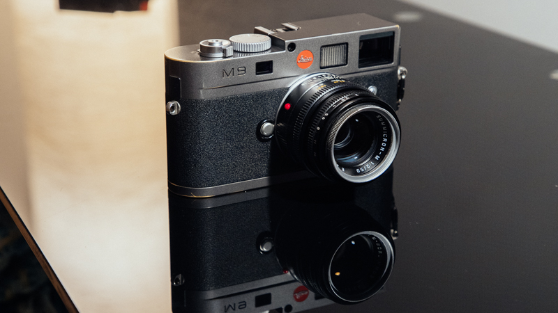

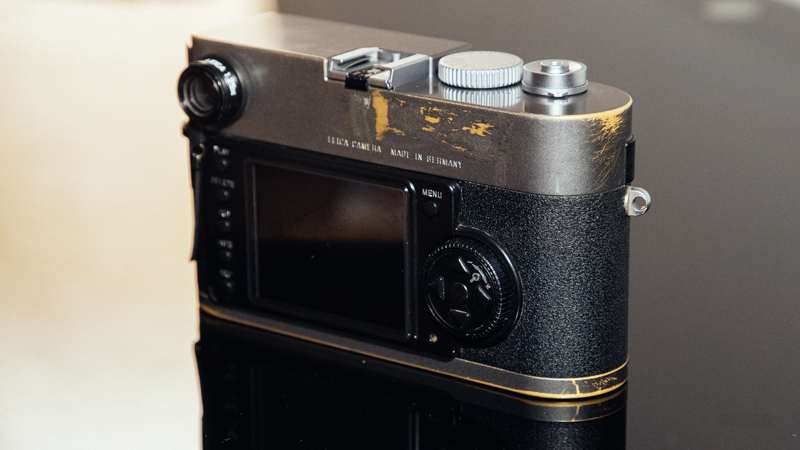

![]() ![]() J'ai eu mon capteur change deux fois. Fin 2014 et printemps 2017. Le capteur mis a jour sans risque de corrosion a ete dispo vers octobre/novembre 2015. Il tourne comme une horloge, bientot 70 000 clics.... Peut etre je le vendrais un de ces jours, a regret. |

Même boîtier, même état que celui de Guillaume et même historique: 3ème capteur (mon M9 n'a que 12000clics mais "gobe" pas mal de sable, poussière, sel, embruns. Le fonctionnement reste irréprochable, le M10 me fait de l'œil pour sa compacité, mais je compte bien le garder voire en racheter un. Je crois que le firmware du capteur définitif est le 1.210 |
