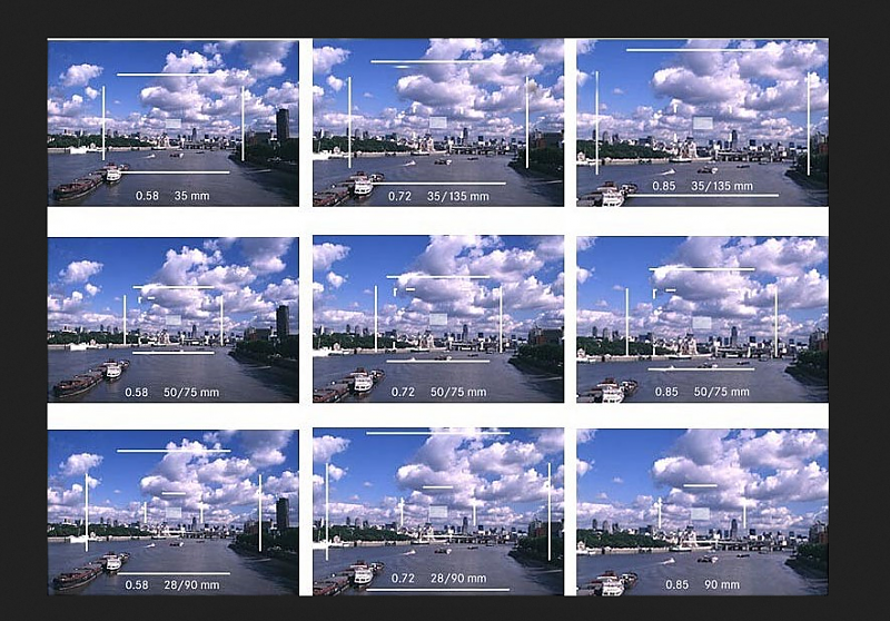

Sinon quelqu'un demandait les cadres, les voici dans un viseur de M6. Source studio-plus.fr
