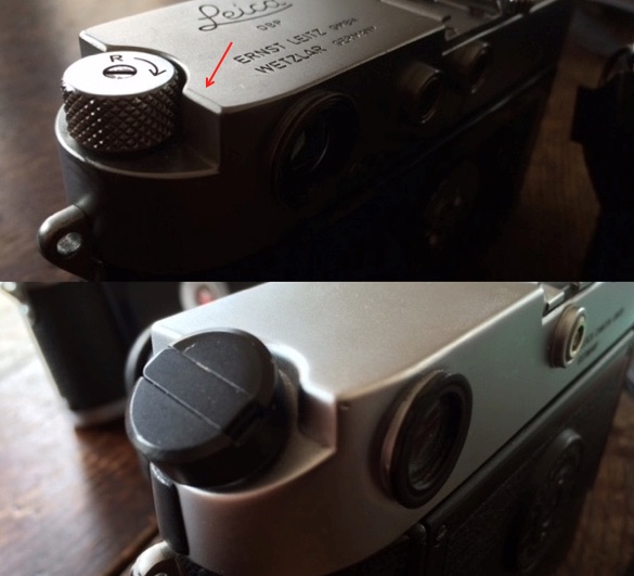

Coignet a écrit : On peut l'estimer à la qualité des arêtes. (...) En clair, les arêtes sont, pour les emboutis, le résultat d'une pliure. Les extrémités, le résultat d'une coupe. Le résultat est sensiblement plus nerveux que celui des capots moulés.On voit un anglage léger mais visible sur certains angles des capots laiton, et pas sur les capots moulés. Assez visible vers le bouton de rembobinage. (= finition qui consiste à supprimer les arêtes entre le capot et les flancs en formant un chanfrein biseauté à 45 degrés. L’anglage permet d’éliminer les bavures sur les arêtes après usinage et il participe à l'esthétique en soulignant le pourtour des angles). Sur de l'acier, ça ressemble à ceci: Ici, M3 vs M6, c'est très net (M3 en haut, M6 en bas): Carpe Noctem |

Manifestement, certains capots du M6 Titan sont en zinc... *!?!* citation : It seems that my body chemistry has sped up the pitting and it also became more evident that underneath the Ti plating is zinc. My Ti M6 has a wonderful patina as somehow the Ti plating is kinda getting worn through in places, and then there are bubbles and pitting that are the result of chemical reactions. |

Del-Uks a écrit : Manifestement, certains capots du M6 Titan sont en zinc... *!?!* citation : It seems that my body chemistry has sped up the pitting and it also became more evident that underneath the Ti plating is zinc. My Ti M6 has a wonderful patina as somehow the Ti plating is kinda getting worn through in places, and then there are bubbles and pitting that are the result of chemical reactions. Suivre les liens que j’avais donné sur cette même page Ou message ci dessous dans la page 1 du fil en lien ci-dessous Message de nicetepol de décembre 2008 qui disais en gros que le revêtement titane accrochait mal sur le zinc. C’est la raison pour laquelle il on repris le laiton comme matériau pour le capot et la semelle de ce M6 A savoir que quand on regarde les angles du titane et ceux des autres M6 on se rends bien compte que pas pareil. viewtopic.php?f=48&t=22324&p=287205#p287205 LE PLANAR C'EST LE PANARD |

Et si on prends la peine de lire la documentation de Summilux On peu alors lire sur la page concernant le M6 qu’il est bien précisé que le capot supérieur du M6 est en laiton de 0,8 mm http://www.summilux.net/materiel/Leica-M6 Faisons confiance à summilux.net plutôt qu’a rangefinderforum.com Et quand bien même il existerai des TI capots Zinc il y a du en avoir tres peu leica normalement a du procédé à leur retrait Mais pure spéculation de ma part. Quoi qu’il en soit mon TI est sain et sauf il n’a pas de bulles LE PLANAR C'EST LE PANARD |

Quelques rares exemplaires en zinc auraient peut-être servis de prototypes-test ?!? |
