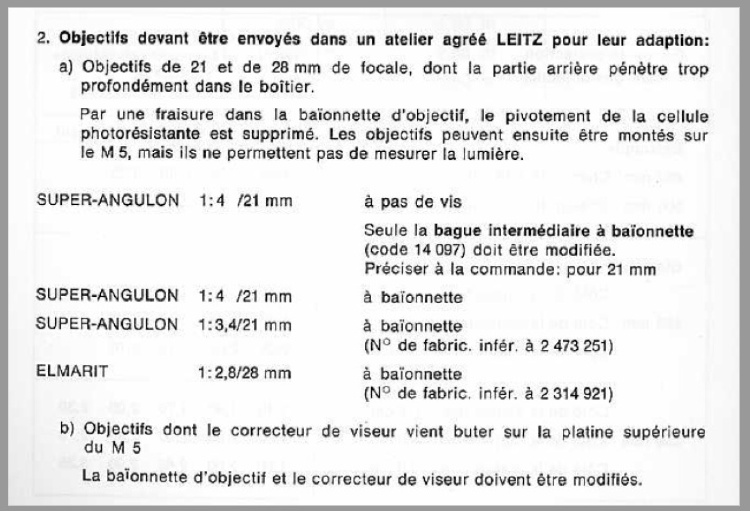

David,
Le M5 est utilisable avec un Super-Angulon 4/21 en faisant modifier sa baïonnette ( mais sans mesure avec la cellule interne).
Voici ce qu'en dit le catalogue Leitz de 1973 téléchargeable sur notre site préféré :
à la page 124
Si ça se trouve, ton S-A 4/21 a déjà été modifié pour M5.
Pour le vérifier, regarde l'ailette inférieure (celle opposée à l'échancrure) si elle est plus réduite comparée à une monture d'un Summicron par exemple.

Mon SA421 n'a pas été modifié.
Je préférerais respecter son ADN, s'agissant du rare SUOON ( un première année de production, qui plus est ).
Un grand merci à toi et encore merci pour le tuyau ( je vais de ce pas télécharger le catalogue ) :grin:
