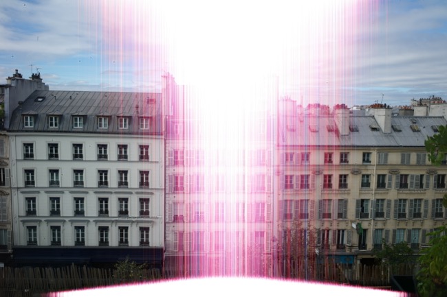

Pour une raison que je ne connais/comprends pas, mon M9, un jour, a mis son compteur de vues à L9999000.
J'ai donc atteint la vue L9999999. Je n'ai alors plus pu faire de photos. J'ai fini par comprendre le message d'erreur qui me demandait de réinitialiser le compteur. Une fois cela fait, je fais un test et récupère ça :shock: :choque: :???:
:iboitier: Leica M9
Les photos avant atteinte du max du compteur ne présentaient aucun problème (à part de créativité/composition bref le photographe était en cause :) ).
Le diagnostique Leica est "problème de capteur" mais je trouve ça un peu court.
Qu'en pensez-vous ?

Après avoir initialisé le M9, toutes les photos sont comme celle-ci :?:
Très étrange.
Pour en avoir eu des problèmes de carte SD (il y a longtemps avec mon M9, un firmware ancien), essayer de formatter une nouvelle carte SD dans le M9.
Ou encore recharger la dernière version de firmware...

Curieux tout ça...coïncidence avec un coup, une chute ?
Si c'est par le matos, alors c'est le soft...
Peut être....le bon sens voudrais de:
- Je réinitialiserais tout en réglage usine,
- Je viderais complètement la batterie et la rechargerais à bloc.
- Je réinstallerais le dernier firmware.
- Je reformaterais ma carte SD
- Je démonterais et remonterais l'objectif.
Et si toujours pb. alors ce serait une bien fâcheuse coïncidence...
b-
:iboitier: Leica M9
Qu'en pensez-vous ?
En numérique tout est difficile en diagnostique, la logique du raisonnement technique d'antan s'en va un peu mais ici j'ai tout de même bien du mal à croire une cause du boitier. Pour moi ce serait essentiellement un problème de carte ou de connectique avec la carte.

J'aurais dû venir plus tôt pour pouvoir essayer vos suggestions. En l'occurrence j'étais pressé donc je suis allé chez Leica.
Résultat un joli devis incluant changement de capteur et mise à jour de firmware.
J'ai l'impression de payer une réparation pour un vice. Comme par hasard le problème survient après que le compteur a atteint son maximum.
Infos complémentaires sur la panne : L'appareil n'a subi aucun chic. La carte était reformatée, mais je n'ai pas essayé sur plusieurs cartes :( La batterie test fraichement rechargée à bloc. Mon firmware était ancien (pas de mise à jour depuis l'achat en 2011 ou une seule durant cette année là).

Ohenris a écrit :
Merci pour vos réponses.
Donc il s'agit de l'ancien capteur et donc comme tu le dis d'une ancienne version de firmware.
Ca vaudrait le coup de re-installer le firmeware...
Mais si je comprends bien le M9 est parti chez leica ?
Du coup changement de capteur quand même....mais payant au prix fort.
