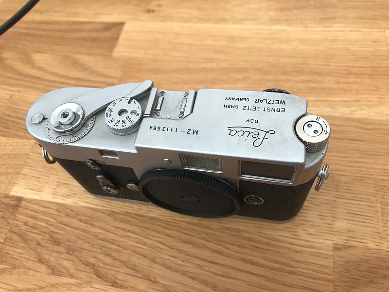

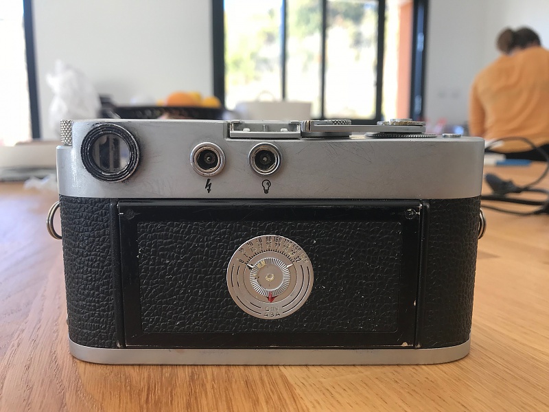

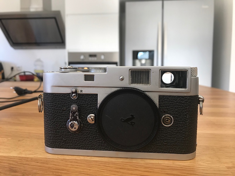

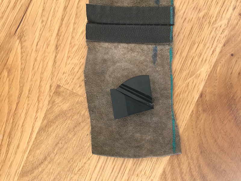

Je poste ce nouveau sujet afin d'avoir un support technique pour mon boitier. (je sais déjà que la meilleure solution sera d'aller chez Numeriphot mais je préfère m'appuyer sur votre expertise dans un premier temps)
je viens d'hériter d'un magnifique boitier Leica M2. Malheureusement, comme le montre les photos, il n'est pas complet. En effet, il manque la partie servant à la visée.

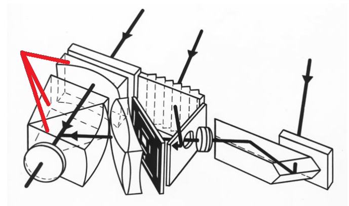

Après avoir lu l'article de jean D sur le M2 (merci d'ailleurs, cet article est très complet), je pense qu'il manque les 3 prismes. En fouillant j'ai retrouvé ce que je pense être au moins 2 des 3 pièces.
Je dois avouer ne pas être un expert en télémétrique, mais mis à part ce problème, le boitier à l'air de fonctionner parfaitement.
Mes questions : que faire ? Une réparation est elle envisageable ? dois le laisser tel quel et en faire profiter quelqu'un dans le meme cas que moi ? les prismes retrouvés sont il les bons ? Quel pourrait être le prix d'une telle réparation ?
D'avance merci pour le temps que vous prendrez pour me répondre !
Julien
