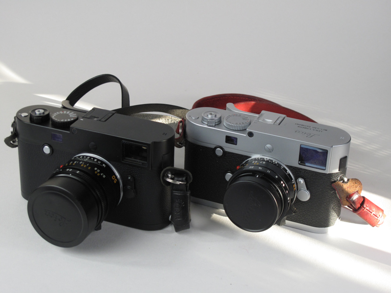

Je viens d'acheter le magnifique Lux 50 de Touyout (quelle différence avec mon Cron 40 !), finition argent : le contraste avec mon M9 noir est brutal...
Je sais que parler 'cosmétique' ne fait pas très 'pro', mais j'espère que le sujet n'est pas non plus tabou ;)
Je vois sur le net des versions panda (boitier argent/boutons noirs), et 'anti-panda' (boîtier noir/boutons argent), depuis le M5. Un exemple :
Je trouve le contraste sympa, et surtout la transition optique argent / boîtier noir plus homogène que ma configuration.
Est-il possible d'obtenir les différents boutons ?

Je l'ai fait, par curiosité. Je remettrai les sélecteurs noirs quand j'en aurai assez ;)
Le sélecteur de vitesse est relativement simple à remplacer. Pour enlever le capot supérieur, il y a 5 vis sous le couvercle du bas, et 2 vis pour le capot. Puis déconnecter la nappe.
Une seule vis, la centrale, maintient le sélecteur; faire attention en l'enlevant, deux minuscules billes de roulement à ne pas perdre, et à bien remettre en place.
Le déclencheur est (presque) impossible à démonter sans le bon outillage. Les 10 vis, en trois groupes (3+4+3) se démontent sans difficulté (attention à la bille de roulement également), mais l'écrou central, s'il est bien serré, nécessite une sorte de mini arrache-moyeu ! Je déconseille donc de le faire sans l'outillage adéquat.
