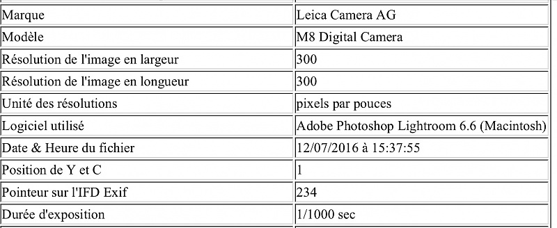

Je n'ai pas compris quelque chose : ça donne l'heure où un M8?
Messages : 3481
Sur les exifs de la photo, par exemple...
vattimo
Messages : 903
Depuis le 15 déc 2012
Cannes
Ah ok, merci
