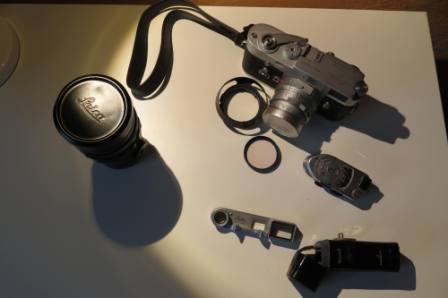

Je vous envoie quelques photos de l'appareil.

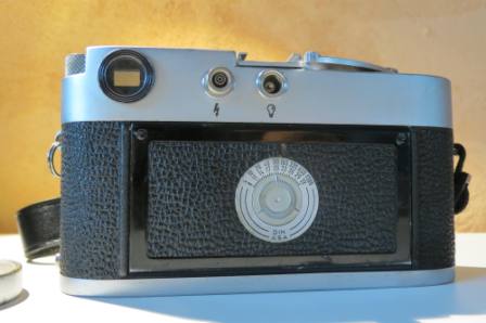

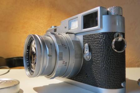

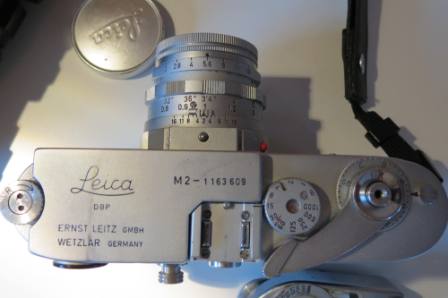

Oups les photos ne sont pas passées!!!
:iboitier: Canon PowerShot SX40 HS

Il parait bien beau ! Peut-être fonctionne-t-il à peu près (avec des vitesses plus ou moins approximatives) tel quel ?
Le 50 mm parait être un "dual range", à mise au point rapprochée. Je ne connais pas cette optique (mon 50mm de cette époque est la version à mise au point jusqu'à 1 m) mais d'autres confirmeront sans doute. C'est très intéressant...

Oui l'objectif est un un dual range. Profitez en pour vérifier son bon fonctionnement et vous le faire expliquer.... Ce n'est pas évident de comprendre initialement le passage de l'une à l'autre des échelles.
On peut aussi le démonter en deux pour nettoyer le lentilles interne.

Ce boîtier cote environ 650 euros, de même pour l'objectif dual range si sa lentille frontal, qui est très fragile, n'est pas trop opacifié.
Si c'est le cas, il y a moyen de la faire remplir.
