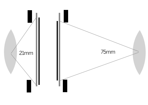

Sur les différentes génération de boîtiers M, du M2 au M6, la taille de l'image projetée sur le film varie
à tel point qu'avec un certain 21mm sur un M2 ou un IIIf, 2 images consécutives peuvent être jointes
Cette taille varie sur un boîtier donné tout simplement avec la focale (voir schéma): en effet un grand-angle a sa lentille arrière qui rentre plus dans le boîtier et projette des rayons plus obliques qui débordent de la fenêtre d'exposition.
De plus, à focale égale, les boîtiers M2 et M3 ont une image légèrement plus grande (environ 1mm dans les 2 dimensions)
qu'un M4 ou M6, ce qui fait que l'espace inter-image est plus réduit (même si d'après moi cela ne devrait pas forcément
être lié), d'où un découpage en bandes plus délicat, voire des mises sous caches diapos problématiques.
