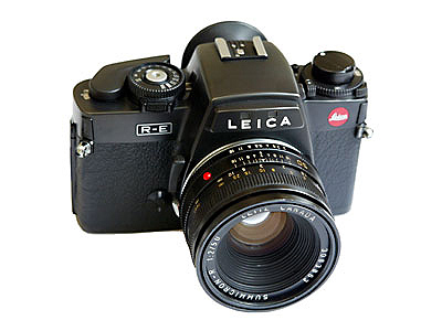

Le Leica R-E par Philippe Paillou
Numéro de série 1777501 à 1908500, produit de 1990 à 1994 en finition noire uniquement.
Une version simplifiée du R5
Version " simplifiée et économique " du R5, le R-E est identique à ceci près qu'il ne propose que trois modes d'exposition : un mode priorité diaphragme avec mesure d'exposition intégrale (centrale pondérée), un mode priorité diaphragme avec mesure d'exposition sélective (avec " mise en mémoire "), et un mode manuel avec mesure d'exposition sélective.
Le R-E est d'un encombrement et d'un poids comparable au R5. Il a été produit en finition noire uniquement à hauteur d'environ 8000 exemplaires.
Ce modèle reste très prisé par les amateurs, car il représente un aboutissement simple, complet et éprouvé de la gamme R de Leica : c'est un peu le M7 de la gamme R !

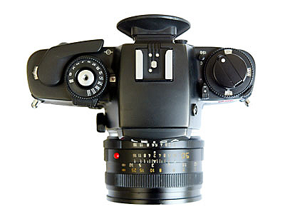

Caractéristiques techniques
Châssis en aluminium moulé sous pression.
Capot supérieur en zinc moulé sous pression, anodisé noir.
Semelle en laiton, anodisée noir.
Poids : 625 g
L x H x ép. : 138 mm x 89 mm x 62 mm.
Mise en route du posemètre : Par légère pression sur le déclencheur.
Méthode de mesure : Sélective mémorisable sur un cercle central de 7 mm, ou intégrale (pondération centrale), affichée dans le viseur.
Gamme de couplage : à 100 ISO, EV 3 à 20 en mesure sélective, EV 1 à 20 en mesure intégrale.
Modes fonctionnels :
  1. manuel
  2. automatique avec priorité à l'ouverture, mesure sélective
  3. automatique avec priorité à l'ouverture, mesure intégrale
Correction d'exposition : + ou - 2 EV
Course pour l'armement : 130°
Obturateur : Commande électronique, lamelles métalliques à défilement vertical.
Pose B, temps de pose de 15 s à 1/2000 s en mode automatique, et toutes vitesses intermédiaires, de 1/2 s à 1/2000 s en mode manuel.
Réglages intermédiaires impossibles en mode manuel.
Vitesses mécaniques sans pile : pose B et 1/100 s.
Levier de profondeur de champs, retardateur, testeur de tension des piles.
Verres de visée : Cinq verres interchangeables.
Flash : Mesure TTL. Prise externe et contact pour sabot de flash normalisé (SCA 351). Synchronisation à 1/100 de seconde.
Alimentation : Deux piles 1,5 volts type SR44, dans la semelle.
Moteurs : Winder 2 images/seconde , moteur 4 images seconde, poignée de maintien.
