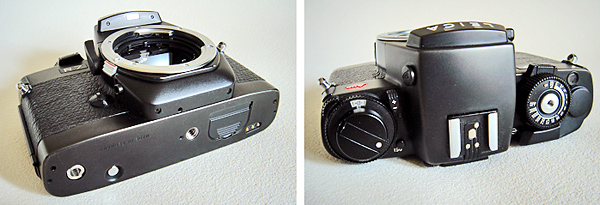

Les principaux signes extérieurs visibles de l'évolution sont en partie empruntés au R6 de 1997 : le barillet des vitesse est surélevé, le rendant plus maniable en mode manuel, et un mécanisme de relevage du miroir est maintenant disponible, par l'intermédiaire d'un filetage analogue à celui des déclencheurs souples, installé derrière la platine porte-objectif, près du retardateur électronique de déclenchement.
Un nouveau levier d'armement, plus massif, et un nouveau compteur de vue, sont adoptés pour ce nouveau boîtier. Ils seront aussi installés sur le R6.2 pendant la production de ce dernier.
Extérieurement, on remarque encore une semelle nettement épaissie, qui fait prendre au nouveau boîtier un léger embonpoint par rapport aux autres appareils de la série : 5,7 mm de plus en hauteur. On pourra aussi noter que la référence à la norme DIN pour l'affichage des sensibilité des films a été supprimée.
La gamme de vitesses pouvant être formées en mode manuel est augmentée, et les 1s, 2s, et 4s sont présentes sur le barillet des vitesses. On dispose également par l'intermédiaire du barillet, d'une possibilité de mettre le boîtier sur une position "off" pour éviter la mise sous tension ou le déclenchement accidentels.

Châssis en aluminium moulé sous pression.
Capot supérieur en zinc moulé sous pression, chromé ou anodisé noir.
Semelle en laiton, chromée ou anodisée noir.
Poids : 670 g
L x H x ép. : 138,5 mm x 94,8 mm x 62,2 mm.
