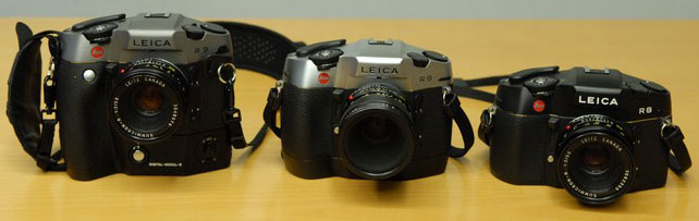

R9 équipé du dos numérique est à peu près de la même taille que le boîtier équipé d'un Motor-Drive.
© jipeji - R9 + DMR (la hauteur sera la même en argentique avec un Motor-Drive) ; R8 + Motor-Winder ; R8 nu.

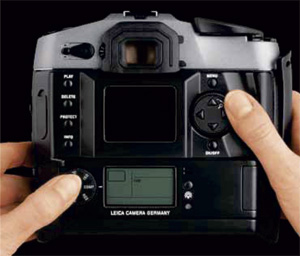

Molette de réglage et affichage numérique Tous les paramètres nécessaires à la prise de vue se réglent grâce à une molette. Ces réglages sont affichés en clair sur un écran dédié. |
Touches Play/Delete/Protect/Info (voir/effacer/sauvegarder/info) Vous pouvez juger de vos images après la prise de vue. Les fonctions importantes, telles que voir les images prises, effacer, sauvegarder et les détails techniques de la prise de vue, sont accessibles directement avec ces touches, sans avoir à dérouler un menu. Un histogramme donne des informations détaillées quant à l'exposition et vous permet ainsi d'analyser les images. |
Pad/Menu/OK/OFF Le pad constitué de quatre petites touches disposées aux points cardinaux permet de naviguer dans les menus, de sélectionner une image et d'en agrandir une portion. Les fonctions accessibles par ces menus concernent la configuration de base du Digital-Modul-R (profil utilisateur, gestion des couleurs, clarté et contraste de l'écran). |
Ecran dorsal Un écran couleur 1,8" et 130 388 pixels permet de bien juger des images prises. Une fonction zoom permet d'agrandir une portion de l'image (pour s'assurer par exemple de sa netteté). |

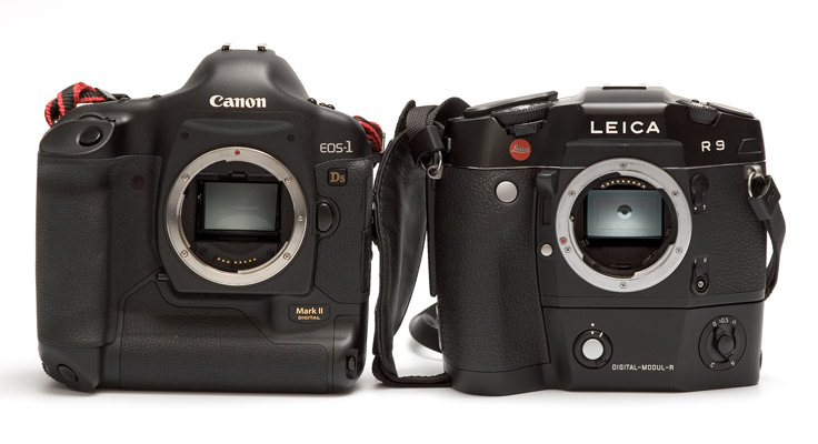

Face à la concurrence
R9 + DMR à côté d'un Canon EOS 1Ds Mark II © Efraín García - www.macuarium.com
