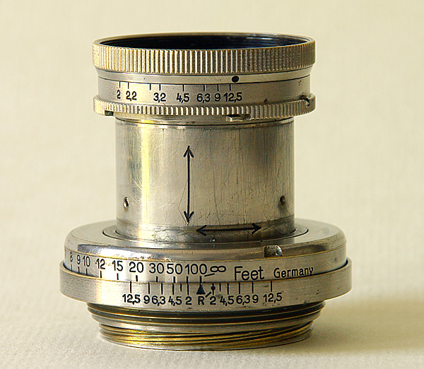

Le Summar f:2/5 cm fut le premier conçu par le physicien Max Berek selon le schéma « double Gauss symétrique », à six lentilles réparties en quatre groupes ; il se révéla meilleur que le Sonnar f:2/5 cm contemporain de Carl Zeiss (qui est un triplet). La première version (1933-1934) du Summar f:2/5 cm est en monture rigide, nickelée ou chromée (code SUMAR) ; la deuxième version est en monture télescopique coulissante à guidage rectiligne (code SUMUS), de sorte que l’optique ne tourne pas sur elle-même pendant la mise au point (afin de permettre l’utilisation du filtre requis par le procédé Agfacolor). Les lamelles du diaphragme présentent un caractère assez inhabituel : leur bord, délimitant la pupille, est notablement incurvé. Le verre utilisé s’avéra sensible aux variations climatiques, de sorte que les Summar f:2/5 cm demeurés intacts jusqu’à nos jours sont assez rares. Cet objectif est à l’origine d’une lignée ayant produit les Summitar et Summicron f:2/5 cm. Un caractère séduisant du Summar f:2/5 cm relève de son « bokeh » (notion liée à la « qualité du flou »), très particulier à pleine ouverture : les régions de l’image situées en dehors de l’étroite zone de profondeur de champ paraissent souvent dédoublées, procurant une sorte d’ « effet 3D » (voir l’exemple ci-dessous).
Le nom « Summar » dérive du latin « summum », ayant donné en français le mot « sommet » (allusion à l’excellence de l’optique).
Remarquer les points suivants sur l’objectif illustré (qui est nickelé), de haut en bas : une graduation de l’échelle du diaphragme correspond à f:2,9 (procédé Agfacolor), les deux segments à double flèche gravés sur la coulisse indiquent les mouvements à effectuer pour manœuvrer la monture télescopique, la gravure « feet » (bague de mise au point graduée en pieds), la lettre « R » (gravée sur l’échelle de profondeur de champ) correspond au repère de mise au point pour l’infra-rouge, et enfin les deux filets hélicoïdaux (le premier constitue la monture vissante de l’objectif, le deuxième est fileté sur la came cylindrique de mise au point).
