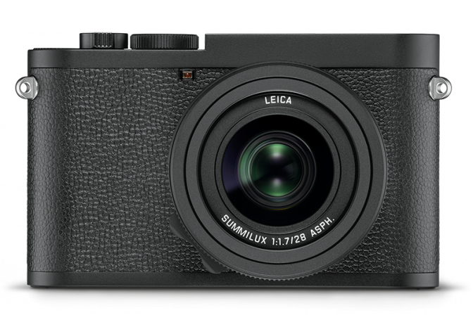

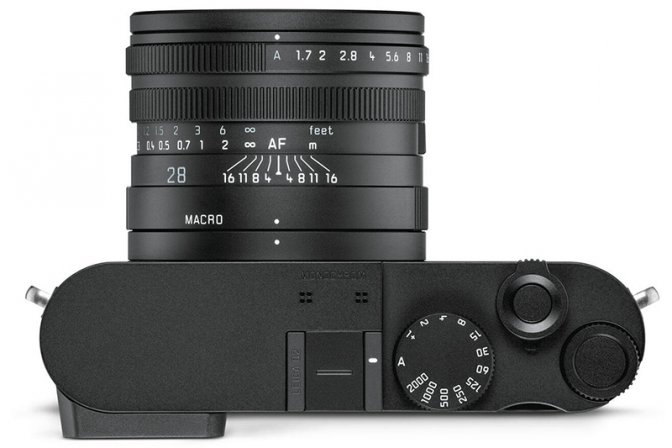

Leica Q2 Monochrom
mercredi 11 novembre 2020, par gautier
Muni d’un objectif fixe de 28 mm (f/1,7) et d’un capteur 24x36 (47 millions de pixels), cet appareil a été annoncé en novembre 2020, déclinant en N&B le Q2.
Le mode d’emploi est disponible.
Pour en parler, rendez-vous sur le forum !
Prix constaté à la sortie : 5590 €
