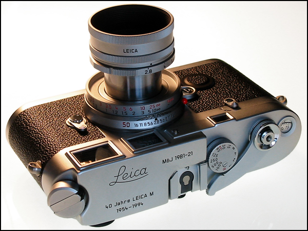

Le M6J
J'ai choisi ici de ne point évoquer les multiples séries limitées de M6 commémorant divers événements, ni les boîtiers plaqués or et revêtus de peau de lézard : ces appareils s'adressent davantage à certains collectionneurs fortunés qu'aux photographes... Mais il m'a paru intéressant, parmi les 24 séries spéciales de M6 et les 9 de M6 TTL, de s'attarder sur l'une d'entre elles, le M6J. En effet, en plus d'être l'un des plus beau M jamais réalisé, il annonce le M6HM et tous les autres boîtiers ultérieurs proposés avec un viseur différent du 0,72, qui s'était imposé sur le M6.
Leica M6J
M6J et son Elmar f:2,8/ 50 mm. © Clic
Le M6J (pour " Jubilee ") sort en 1994, pour le quarantième anniversaire de la série M. Pour rendre hommage au pionnier de la lignée M qu'est le M3, le M6J reprend un grandissement de viseur plus proche de la vision humaine (M6 : 0,72, M3 : 0,91 et M6J : 0,86) ainsi que certaines parties de son design comme les moulures autour des fenêtres du viseur et du télémètre, le gainage en vulcanite ou encore l'aspect de ses différentes commandes (levier d'armement, sélecteur de champ, levier et bouton de rembobinage, bouton de déverrouillage de l'objectif). Comme sur le M3, le viseur affiche les cadres des focales de 50, 90 et 135 mm, auxquels a été ajouté le cadre du 35 mm.
Un M muni d'un tel viseur était plébiscité par beaucoup de photographes grands utilisateurs de 50 mm, qui regrettaient fortement le superbe viseur du M3, au champ moins large que celui du M6 (capable d'afficher le 28 mm), mais redoutable lorsqu'il est employé avec des focales longues ou standard (champ plus confortable, base de mesure supérieure). Proposé avec un Elmar f:2.8/50 mm rentrant, les 1640 exemplaires (40 pour chacune des 40 années de la série M) produits sont partis vite. Le vif succès du M6J et de son 50 mm, utilisés par exemple par Raymond Depardon, témoigne d'un besoin non comblé des utilisateurs de M. L'Elmar rentrant réapparaît donc au catalogue peu après, puis un M6 équipé d'un viseur semblable (0,85), le M6HM, est proposé en 1997.
