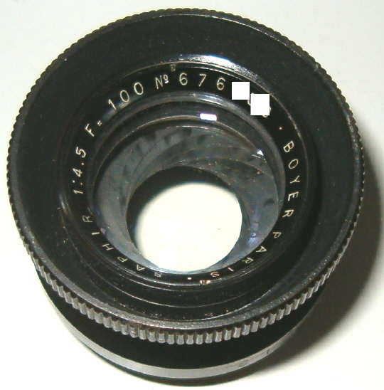

Jacques connaissez vous ce saphir boyer c'est un 100 mm si c'est une daube c'est pas grave vu le prix...10 €
à prioris ce serai un 4 lentilles je ferai quelques éssai ce W.E
Cordialement

zekkar a écrit :
A priori le nb de lentilles ne joue pas vraiement sur un agrand ! Ily a des 6 qui sont à jeter et des 4 qui arrachent !
Ce qui compte c'est
la correction de MAP inverse de celle des optiques de Prise de vue
d'ouverture optimisé pour f8 11 16 .
et en 30x40 on fait de la macro sur le plateau de l'agrand.
De plus les vieux boyer etaient APO pour la selection couleur de Dia et de papier en photogravure.
Ce 100 boyer doit etre de cette veine mais pour le 6x6 en 24x36 ca depend de la hauteur de votre colonne.
A tester et en 30x40 pour voir au compte fil sur le tirage le grain rond et la couverture sur les bords a f 11 mais sur agrand a condo
Ps le meogon 50 de meopta tient a l'aise le leitz et le nikor
Amusez vous bien
