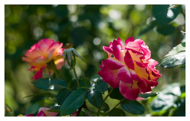

Bonsoir , une petite photo de jour pour illustrer un M9 capteur corrodé et filtre changé par Kolari, vous montrant le potentiel du capteur CCD qui selon moi rappelle beaucoup le film Kodak au niveau de la couleur.
Leica M9-90 M Macro Elmar + Macro Adaptateur + tripod carbon Gitzo (image non croppée et non corrigée) Roses de notre jardin.
Comme a évoqué M6Leica , le potentiel du M9 est encore bien mis en valeur pour un appareil de 15 ans d'âge
