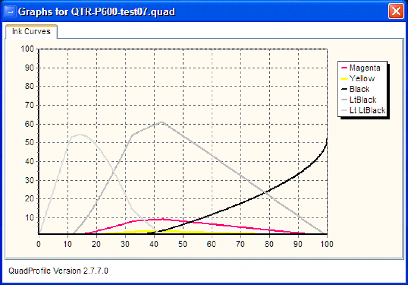

2) Si oui, est il mieux de suivre l'approche classique, qui donne des courbes de ce genre :

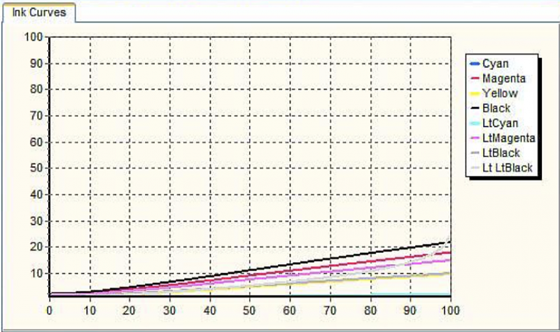

ou bien l'approche de Rosenberg, comme ceci :
(image © Michael P. Rosenberg, http://www.mprosenberg.com)
