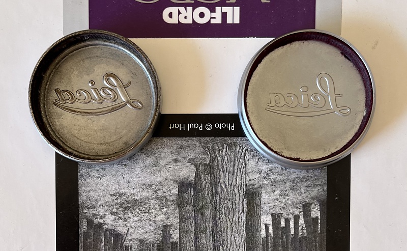

J ai vu qu il y avait une grande variété de bouchon en 36 mm
Certain son en Bakélite , d autre en métal noir et différent modèle d argenté
Quelqu’un aurait il une chronologie des bouchons 36 mm utilisé pour les Elmar entre les premier des années 20 et ceux des années 50 ?
Si vous savez dans quelle livre on peut avoir des renseignements ?
Un grand merci

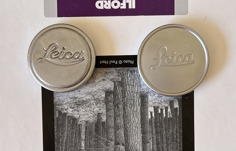

J ai 2 bouchons différents chrome en A 36 y a t il une différence d époque où destine a un objectif différent 35 ou 28 ?

Ces bouchons leitz vont sur plusieurs optiques en A 36 ,j'en possède 3 versions laqué noir ,en bakélite sur un elmar 9 cm et un version acier le deuxième sur votre photo,je pense que ces bouchons ont été conçus sans distinctions d'optiques précises

Le plus plat est le plus ancien. D'après ce site, le type bombé serait sorti initialement en A42 en 1954 pour équiper le Summicron 50, avant d'être étendu à beaucoup d'autres objectifs :

Le bouchon de droite sur la photo correspond à la référence 14025 (j’ai modifié le dico à propos de cette référence) ; le bouchon de gauche est antérieur.
Joël et Xenophon ont bien répondu ; ces bouchons sont destinés à plusieurs objectifs de même diamètre (36 mm).
