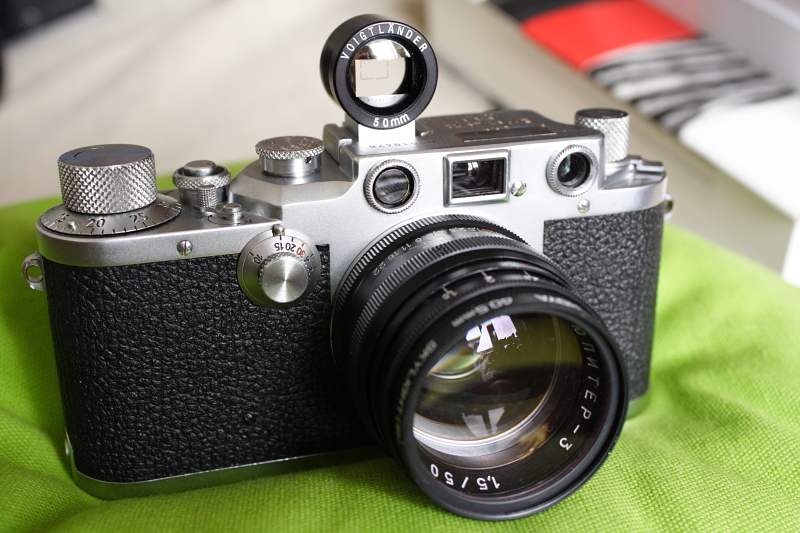

Je viens d'acheter un Jupiter 3 sur ce forum que j'utiliserai sur mes M3/M6. A vous lire, je comprends que la MAP en se basant sur les indications du télémètre sera décalée pour les petites distances. Quel est votre conseil finalement ? Recaler en faisant un compromis sur la distance mini qui sera juste ou ne rien faire du tout et essayer de corriger en tournant légèrement la bague de MAP (et donc avec un décalage dans le viseur) ?
Jeromeaparis
Messages : 1070
Depuis le 9 juin 2005
Paris 15
je n'ai pas ressenti de probleme important avec mon Jupiter-3 (ni avec le J-8 ou les I-61LD)
J'ai calé par dépoli à /1,5 sur environ deux metres et j'avais l'infini à peu pres ok.
J'ai aussi fait des tests de pdvue à distance intermediaire (environ 4m à /5,6) et c'etait bon.
Je reserve le jupiter-9 au reflex car pour moi en telemetrique c'est trop pointu avec le focus-shift (qui varie suivant l'ouverture) sur un 85mm, la profondeur de champ etant tres tres reduite de pres à /2 d' ouverture.
Je pense pour qqun de motivé, ca vaut le coup de le caler à 1,5m/2 par exemple (1,5m sur la bague de map) comme ca on est sur pour les portraits de pres de l'accord avec le telemetre à /2...
