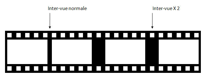

J'ai besoin d'un petit coup de main pour savoir si je peux résoudre par moi-même un petit problème d'inter-vue sur un M6TTL.
Il se trouve que sur ce boîtier, l'espace n'est pas toujours conforme, parfois il est plus important de 2 fois la valeur normale. Sur une bobine, cela arrive entre 4 et 8 fois.
Et comme un dessin vaut parfois mieux qu'un long discourt…
Merci
Arnaud

le tambour avec les dents ( à côté de la fenêtre ) qui se lâcherait de temps en temps ? donc voir peut être au niveau du levier de débrayage si celui ci revient bien quant on réarme ( on entend bien un petit clic )
donc ceci est un avis personnel je n'ai pas connu un tel problème mais je suppose que cela pourrait venir de là

Merci pour vos réponses.
La question de l'inter image en fonction de la focale ne m'est pas inconnue.
La réalité sur le boîtier est tout autre ; la distance inter image a parfois une "dent" de plus (comme illustré plus haut) et ce sans changer d'objectif.
Concrètement, ou se situerai la défaillance ?
Merci
Arnaud

Il y a un problème d'entrainement du cabestan : problème mécanique de pignonnerie.

Petite parenthèse, mais qui ne vas pas résoudre le problème d'amateurdarts.
« L'inter-vue normale » sur le schéma ci-dessus correspond à un appareil photo dit « registré »
c'est à dire que l'a diapo peut- être mise sous cache avec des picots de maintien et de tension, la diapo sera toujours dans le cadre du cache.
Un appareil non registré ou l'inter-vue se trouve pas juste entre deux perforations il est impossible de monter la diapo sur un cache avec picots de maintien,
l'image sera trop à gauche ou trop à droite.
C'est un petit détail qui a beaucoup d'importance pour celui qui monte ses diapos dans un cache de qualité.
C'est le genre de petit plus que j'apprécie sur les appareils Leica.
J'ai eu un Leicaflex SL qui n'était pas « registré » mais il paraît qu'un technicien est capable de registrer un appareil.
Et j'aimerai savoir si un F6 Nikon qualifié de meilleur reflex est registré en usine. :roll:

Sur tous les boitiers anciens la roue à picots est réglable, et a une position de base
réglée en usine.
Si l'appareil est réparé, il arrive que cette roue à picots soit mal réglée par le technicien qui ne connait pas les réglages usine (assez fréquent, surtout sur le Leicaflex, SL et SL2).
Sur le M il arrive que la vis de fixation se désserre, ce qui provoque un entainement du film aléatoire pour l'inter image.
J'ai réglé ce problème sur un M5 cet après-midi, le client ne s'en plaignait pas, mais c'est un controle systématique sur un Leica M.
Mais sur un M récent je doute que cela soit possible, le matériel n'ayant pas beaucoup travaillé.
Donc il faut vérifier le jeu de la roue à picots, et si elle est bien vérouillée quand l'appareil est armé.

C'est bien cela Gérard.
Ce boîtier a subi une maintenance il y a 1 an 1/2 et de plus la roue à picots a bien du jeu quand l'appareil est armé.
Alors retour en SAV je suppose ? :?
