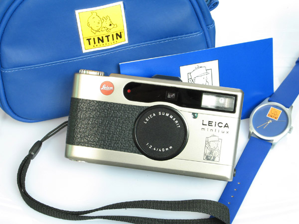

Minilux Tintin (1999)
Sur commande du club belge Tintin, 200 Minilux à l'effigie du célèbre reporter ont été produits. Livré dans une pochette spécifique, le boîtier gravé était accompagné d'une montre.

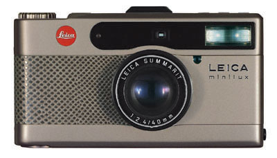

Minilux DB exclusive (2002)
Avec le "LEICA minilux DB exclusive", Leica proposait une série spéciale de son compact à surface titanisée et gainée de peau de serpent de couleur assortie. On utilise la peau du karung, une espèce de serpent d'élevage. Le boîtier de l'appareil est partiellement revêtu de peau sur la partie frontale et au dos. Les lettres DB dans le nom du produit signifient Databack (dos horodateur), ce qui permet, quand on le désire, d'insoler la date et l'heure de la prise de vue.
