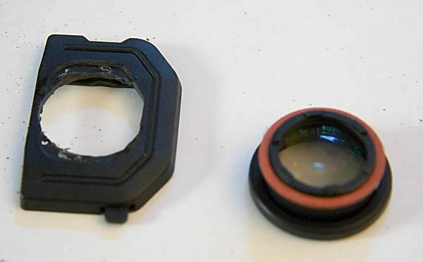

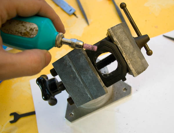

Ca marche bien et voici ce que ca donne. Tout d'abord, il faut découper un œilleton standard pour faire un trou centré et vaguement rond de la taille de la loupe.
Puis, comme la partie vissante de la loupe est trop épaisse par rapport à l'œilleton, j'ai ajouté un joint de plomberie trouvé au magasin de bricolage du coin, faisant à peu prêt le bon diamètre

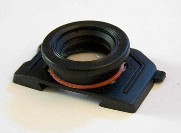

Une fois le tout monté, j'ai collé des 2 coté à l'araldite.
Et peint l'araldite blanche et le joint rouge en noir. Je n'ai pas cherché à faire esthétique avec la colle, juste solide.

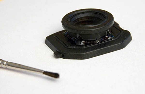

Au final, et après avoir bien ébarbé l'œilleton, ca donne ca :

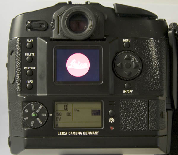

A l'usage, ca permet de voir tout le champ du DMR et l'affichage sans difficulté si on vise sans lunettes. En fait, on voit pratiquement tout le champ 24x36 mais les bords sont un peu sombres. L'affichage aussi saute moins aux yeux mais c'est un inconvénient mineur dans mon cas par rapport à une MAP rendue nettement plus facile et précise et dont j'ai vu l'apport immédiatement sur les photos.
En attendant que Leica ait la bonne idée de faire sa propre loupe (ou un R10D plus petit et plein format ), ça dépanne bien.
