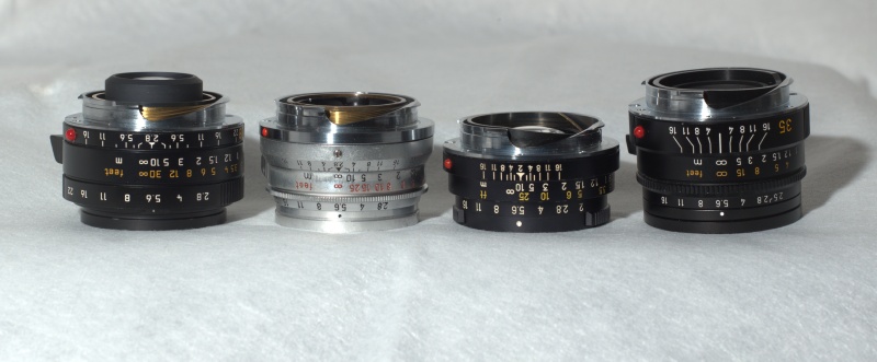

Voici, une comparaison en "longueur" des différents 28/35/40 pour constater que le 2/40 est le gagnant.
Elmarit-M 2.8/28mm asph. - Summaron 2.8/35mm - M-Rokkor 2/40mm - Summarit-M 2.5/35mm
:iboitier: Leica M10 :iobj: Apo-Summicron-M 2/75mm

Merci pour cette comparaison !
J'aimerais bien voir votre collection complete du coup, ca doit avoir une sacree gueule si je puis me permettre : )
